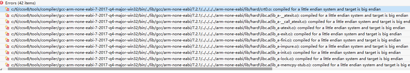

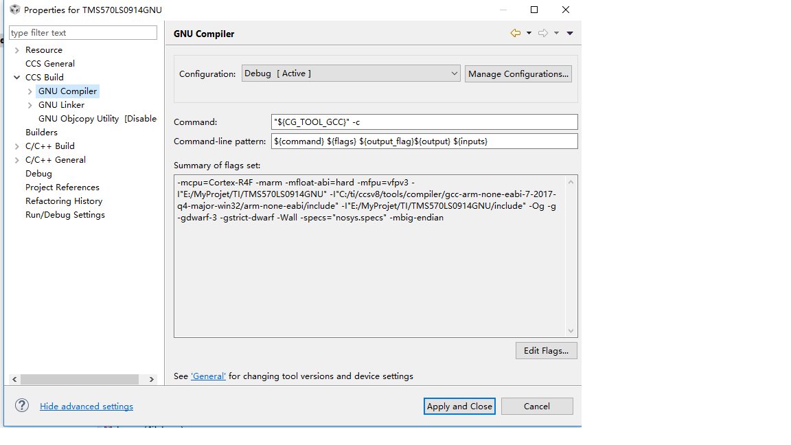

我想用GCC编译器来开发项目,因为支持GCC应用比较广泛,我看CCS8.1里面带GNU V7.2.1工具链所以我使用HALCoGen 04.07.00生成了一个TMS570LS0914的GCC TOOLS的代码,并建立CCS工程 并在编译选项增加-mbig-endian选项可是编译报错如下,请问我哪里设置错了?我猜可能是gcc库文件是小端的而我编译出来的是大端的,这两个冲突。

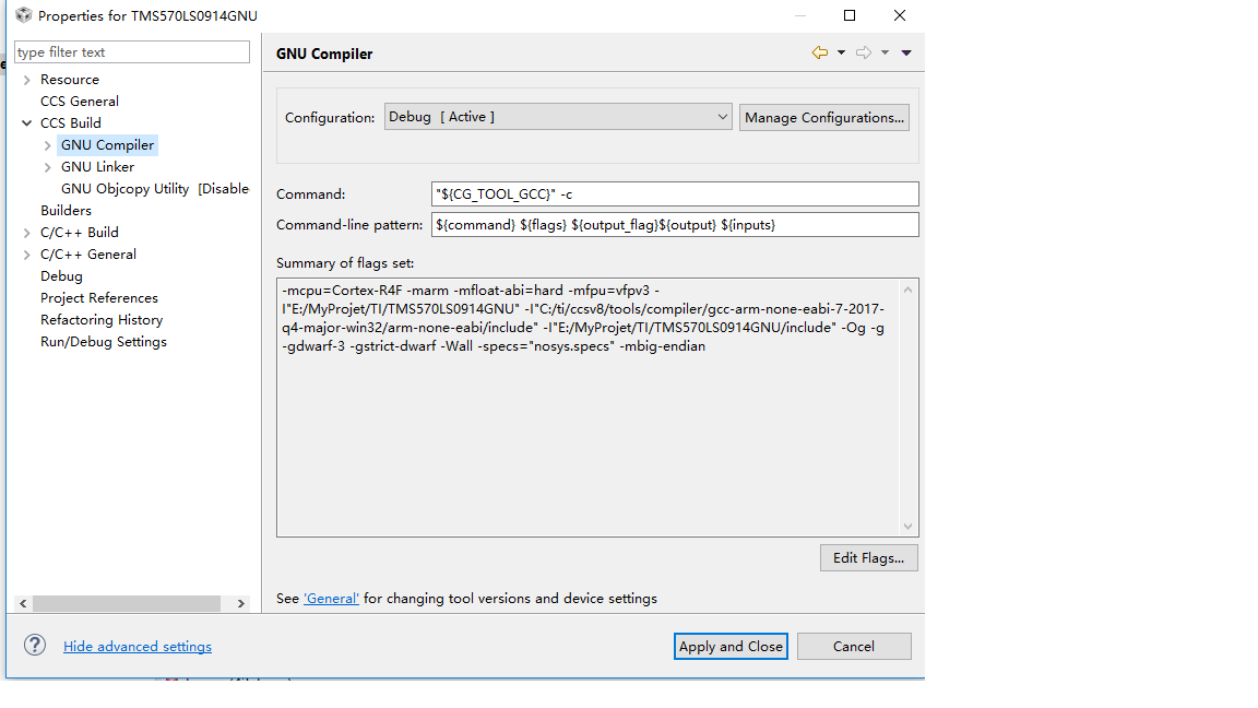

配置如下:
