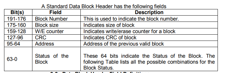

用HALCOGEN配置FEE的时候有个block size,以前做C2000理解的block size代表含有几个扇区,现在这个是什么意思,block size默认配置8位代表什么意思,后面的data sets什么意思
还有一个问题在HELP TOPIC看到的例程,有格式化某个block的API TI_Fee_InvalidateBlock(BlockNumber); 也有格式化整个ban7的API TI_Fee_Format(0xA5A5A5A5U);怎么格式化一个扇区就是sector呢
期待答复 谢谢
