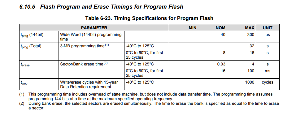

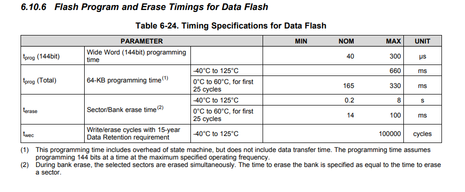

擦除一次flash后,一个sector可以连续写多少次?
您可以看一下
的 6.10.5 Flash Program and Erase Timings for Program Flash 和 6.10.6 Flash Program and Erase Timings for Data Flash
