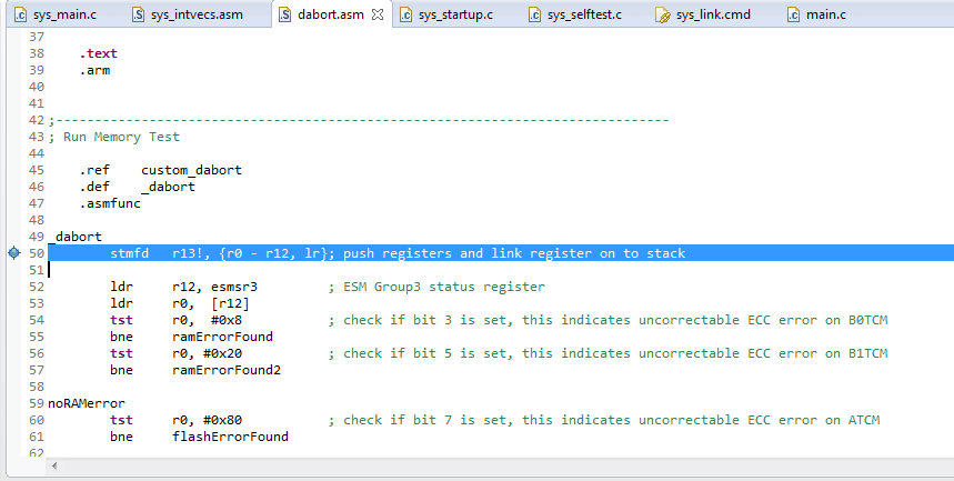

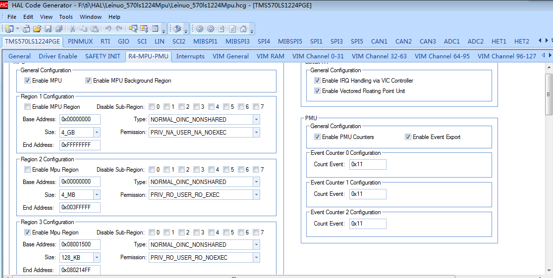

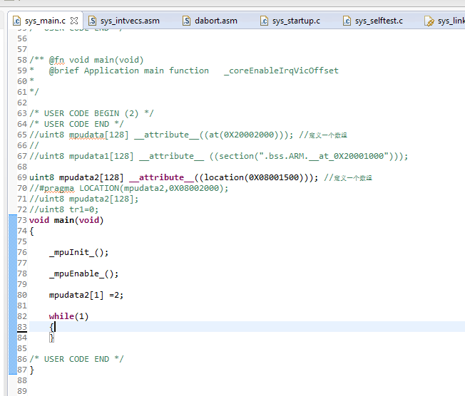

TMS570LS1224的板子,我通过HALCoGen软件配置MPU域3范围从0x08001500到0x080214FF共128KB权限为特权模式只读,同时在程序中设定一个起始地址为0x08001500,长度为128的数组,当我在程序中对该数组进行赋值时,

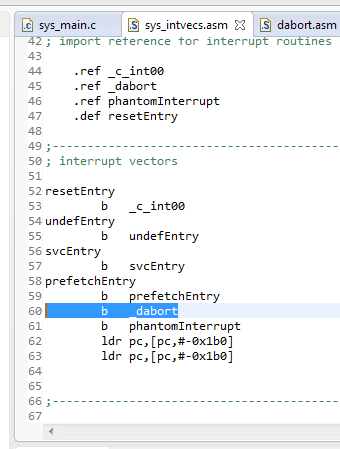

就会执行
        b   _dabort,
然后单步执行,
跳到
_dabort
  stmfd r13!, {r0 - r12, lr}; push registers and link register on to stack
再单步执行下去就是这两句不停地循环了,如下面两张图
,我的问题是:
1.为什么执行完stmfd r13!, {r0 - r12, lr}; 这句后没有执行下面的ldr r12, esmsr3 ;而是重新跳到        b   _dabort?
2.正常的触发MPU保护的软件流程应该是怎么样的?

1.在程序中定义一个起始地值为0x08001500的数组,在对数组mpudata2【1】进行赋值后,程序跳转到        b   _dabort

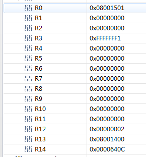

2.R0-R13的值
3.HALCoGen的配置
