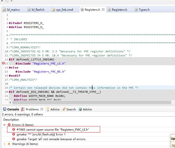

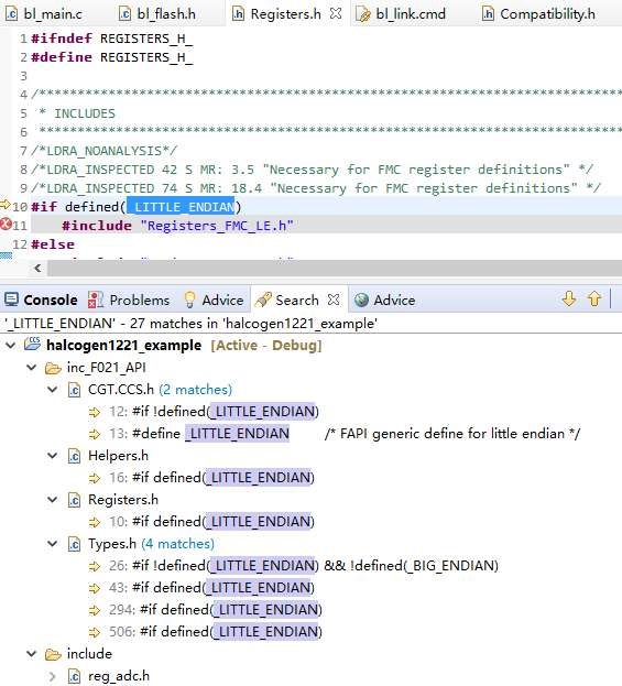

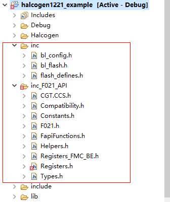

如下图所示,我从一份好的F021_API工程中移植F021_API相关函数进我的工程中,然后编译出现以下奇怪问题,明明显示(灰显)是没有编译进这个Registers_FMC_LE.h,但是会去找这个头文件?因为这个头文件确实是不存在工程中的,目前只存在Registers_FMC_BE.h,本来想直接去掉这个宏编译判断,直接包含Registers_FMC_BE.h,但是发现这个宏在F021_API的其他头文件中很多地方都用到,但是我又找不到这个宏在哪里定义的(即_LITTLE_ENDIAN)
