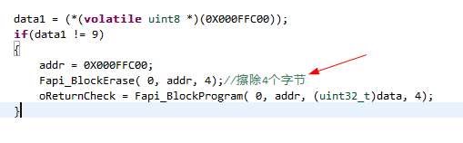

目前在执行Fapi_BlockProgram( 0, addr, (uint32_t)data, 4); 语句卡住,测试地址为0x000FFC00。

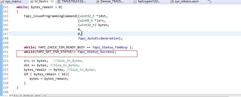

发现是卡在while( FAPI_GET_FSM_STATUS!= Fapi_Status_Success );但是之前我们在TMS570LS1224开发板上测试是OK的,用同样的程序在TMS570LS0914上测试就会卡死,不知道这两者的芯片有什么区别?

  • 并且我仿真发现while(FAPI_GET_FSM_STATUS != Fapi_Status_Success);这个寄存器一直返回0x810,目前所使用的的代码原型如下:
        while( bytes_remain > 0)
    		Fapi_issueProgrammingCommand((uint32_t *)dst,
    									 (uint8_t *)src,
    									 (uint32_t) bytes,
    									 0,
    									 0,
    									 Fapi_AutoEccGeneration);
     		while( FAPI_CHECK_FSM_READY_BUSY == Fapi_Status_FsmBusy );
            while(FAPI_GET_FSM_STATUS!= Fapi_Status_Success);
