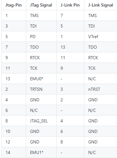

    2 关于外部JTAG的使用,请参考 的 2.1.10 External JTAG Header
    连线如下
    3  您必须使用F021 Flash API对内部闪存进行编程.
