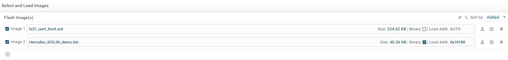

TMS570LS3137,bootloarder程序成功运行了,并且可以通过终端界面获取boot version,但是通过Ymodem下载文件时,就会卡死。具体配置如下所述
------------------------------------分割线---------------------------------

3、按照网上的教程,生成了bin文件,生成方法如下:
Bulid-steps里的post-build step加入如下命令:
"${CCE_INSTALL_ROOT}/utils/tiobj2bin/tiobj2bin.bat" "${BuildArtifactFileName}" "${BuildArtifactFileBaseName}.bin" "${CG_TOOL_ROOT}/bin/armofd.exe" "${CG_TOOL_ROOT}/bin/armhex.exe" "${CCE_INSTALL_ROOT}/utils/tiobj2bin/mkhex4bin.exe"
可以生成bin文件。
4、在终端窗口中,运行结果如下:
就会一直卡在这边,也没有任何反馈。
