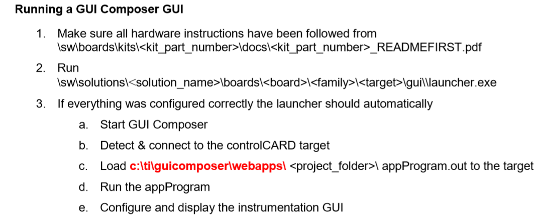

gui\guicomposer\webapps\DRV8301_TMS570LS12_FOC_SMO_wEncoder中的launcher.exe还需要安装其它程序吗,实测无法运行。
  • TMS570LS12x_CNCD该模块目前是已经停产可,相关的资料比较少
    您可以参考下motorware安装文件夹内的
    MotorWare/v1.0.3.03/sw/solutions/foc_encoder_speed/gui/docs/qsg_gui_foc_encoder_speed.pdf
