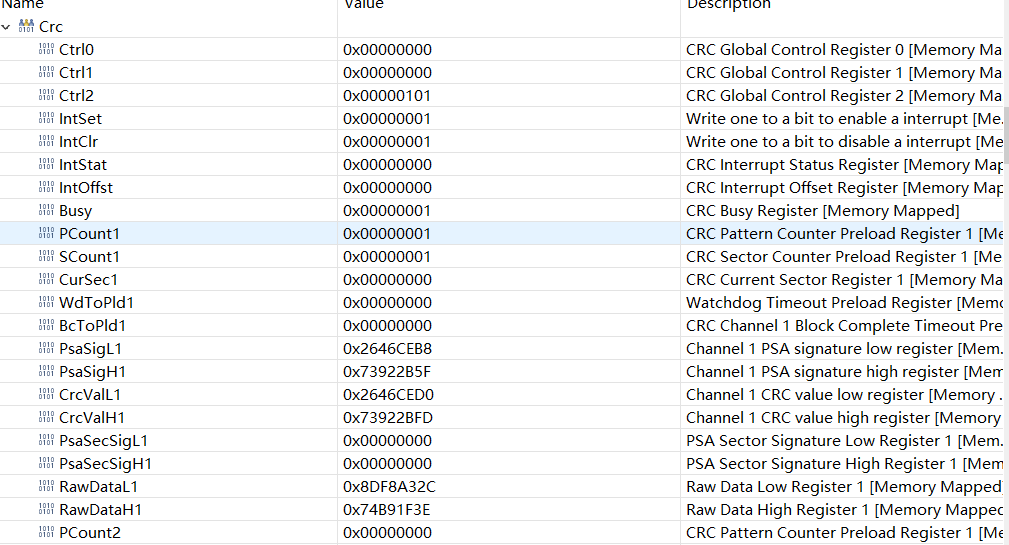

各位大神:
请教一下,测试TMS570LS3137的crc自动模式,发现BUSY位一直为1, PSA sector signature寄存器没有值,PsaSig寄存器和CRC_Value寄存器的低8位不匹配,问题出在哪呢?
