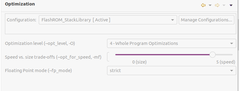

关于属性配置选项的配置是越大越好在不影响功能的情况下?Speed的等级是越大越好吗?
  • 以下面文档中的说明为例,基本各个MCU都是相同的
    www.ti.com.cn/.../spru514q.pdf
    的第3章 Optimizing Your Code
    3.2 Controlling Code Size Versus Speed
    --opt_for_speed用来控制代码大小和代码运行速度,将其设为0则可达到代码最小化/运行速度最慢,将其设为5则可达到运行速度最快化/代码最大。您可以在0-5之间进行选择做一个权衡。
    CCS中提供一个工具Optimizer Assistant可以对0-5的所有选项进行编译和链接,从而找到一种最佳的方案。
    View->Other->Code Composer Studio->Optimizer Assisatant
    工具运行完毕后,,绿色bar是最佳选项
