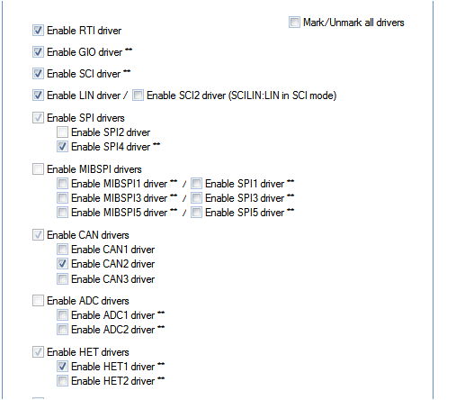

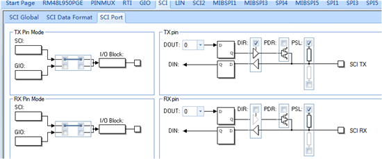

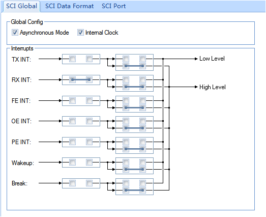

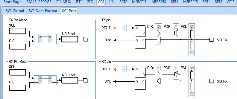

你好,调试中用到了SCI串口通信实现和PC的通信。设置如图,但是芯片能接收到PC发送的数据,但是PC却接收不到芯片发送的数据,单步执行,能够进入scisendbyte函数。不知道哪里出问题了

        1. 示波器下看到的结果如何?
             TXD引脚的波形能否截个图看看?
