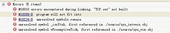

这几天用的是从e2e上面下载的一个工程,可能是用之前版本的HAL生成的一些代码,今天用HAL3.05打开添加一些新功能后Generate Code后编译,除了一些命名之类的错误外还有一些sys_link中的错误,如下图所示
sys_link文件中多了KERNEL的一些描述,提示错误,之后我将原来版本的sys_link替换掉新生成的,还是会有错误出现,不知道如何能在新的HAL下编辑之前的一些工程呢?
附件是原工程文件与直接Generate Code后的工程文件,上述提到的修改其他的是选择了一些can1,can2的配置,觉得这个跟那些模块没什么关系,希望能够解决这些问题啊~

        我这里你的工程师不能编译通过的,问题出在新版HALCoGen和以前版本的同名文件内容不同。
        如一些类型定义,在新版本中也与以前有差异。
        所以,建议使用lwip作为基础,其他外设的驱动用HALCoGen生成后,手动添加到这个工程中,出现问题的话在来调试。
        这样会比较方便。
        sys_link的问题看起来是一些FreeRTOS的问题。
        你可以尝试先用HALCoGen单独生成一个FreeRTOS的工程,编译通过后,再尝试与lwip工程合并,不要直接生成并覆盖到lwip工程中。

        原工程可以啊。
        你标有(modified by HAL3.05.00)字样的工程我这里编不过。
        不过问题应该出在HALCoGen的文件替换和版本问题上。
        FreeRTOS可以用HALCoGen直接配。
        我觉得还是把每个模块分别调通后整合在一起比较好。对整体工程的把握也更好一点。否则程序的执行流程不清楚的话,将来不太方便调试啊。
