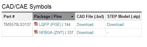

你好,
你可以从TI的官网搜索Part No,进行产品主页,在CAD/CAE Symbols部分可以找到元件信息。
比如,TMS570LS3137的产品主页是http://www.ti.com/product/tms570ls3137,元件信息如下图所示。
Regards,
Jay
Altium的话,可以访问这个页面,安装Ultra Librarian来转换文件格式。
