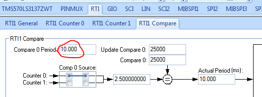

        是要用RTI来做一个10ms间隔的中断吗?
        如果是的话,不妨直接使用HALCoGen来配置。
        原理是给RTI一个远小于10ms的时钟基础(为了提高分辨率),比如10MHz时钟,那么RTI就会在这个时钟基础上进行计数,每记一次RTIUCx都会加1。
        直到RTIUCx溢出(一般不会让这种情况发生)或RTIUCx的值等于RTICPUCx的值时,就可以产生一个中断信号。
        以上面例子来算,10MHz产生10ms间隔时间,RTICPUCx的值应该是100(0x64)。
        使用HALCoGen的话就方便很多了,只需要在Interval这里写入10ms即可。其他的计算HALCoGen都自动做了。
