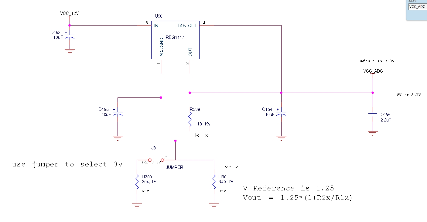

咨询一个问题,我看RM48开发板的原理图如下:VREFHI 的值应该是5V对吗(J8没有接上)?
       在在AD1IN0用直流稳压电源输入一个2V的电压,进行AD采集代码调试时发现采集的值不对,于是我实际用万用表测量VREFHI,发现VREFHI 的值是4.3V,能帮忙确定下原因吗?非常感谢!
