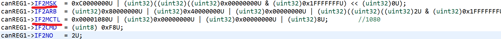

1.如何配置HALGoGen,才能实现ARM芯片之间的CAN通信呢?
2.我用自动生成的canGetData函数,为何不能放在一个while循环中呢,就是第一次会返回1,代表成功。但是之后会返回0,代表失败。是不是在调用完函数之后需要对messageBox进行一定的操作才可以。

我在这之前会这么调用
while(!canIsRxMessageArrived())函数
然后再调用canGetData函数
但是,程序会显示一直卡在while语句那里。

我看过你的程序了,是在CAN总线的初始化里面没设置正确。messagebox1 对应的CAN ID和你的usb转CAN发送出来的数据的ID符不一样,从而导致你的3137接收不到数据。
你可以通过修改HALCOGEN里面的ID来修改你的程序。或者是说做如下的改变。这样CAN节点就不会屏蔽任何ID,所有的CAN 信息都会接收。
canREG1->IF1MSK = 0xC0000000U | (((uint32)0x00000000U & (uint32)0x000007FFU) << (uint32)18U);
