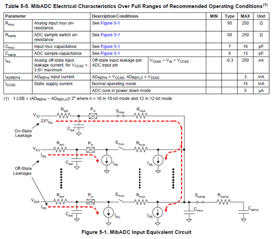

您好,请问TMS570LS0332 AD引脚的输入是高阻抗的吗?
Hi wei,
TMS570LS0332的AD输入阻抗请参考Datasheet的5.3部分。
