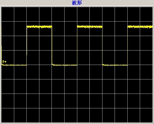

这周参加了ti办的研讨会,之后回到公司,公司正好有块tms470m hercules的开发板,于是就照着研讨会上拿到的资料照猫画虎的准备也做个pwm实验。波形是产生了。不过频率上有所差异,软件使用HAL配置HET[1]频率为1K实际只有250Hz。配置文件和工程见附件。那位帮我看看是那里配置错误导致频率不对。
示波器软件截图。每格1Ms 一个周期4ms。

    针对你提到的这个HET生成PWM波的问题,不知道你方不方便把对应的HALCOGEN的配置工程文件发上来看一下呢。
    我觉得很大一部分是因为HALCOGEN的配置问题,因为你在主程序里面仅仅只是初始化一下het模块而已。

    我也按照我们的例程,做了一下这个实验,发现我们的HALCOGEN确实对TMS470M06607的芯片产生的PWM代码存在Bug问题。
    这个问题我已经反应给我们的软件部门,他们会在下一版的HALCOGEN中修复这个问题。
    对于我们其他TMS570和RM48的产品应该是不存在这个bug的,建议你使用其他的芯片在做测试或学习。
