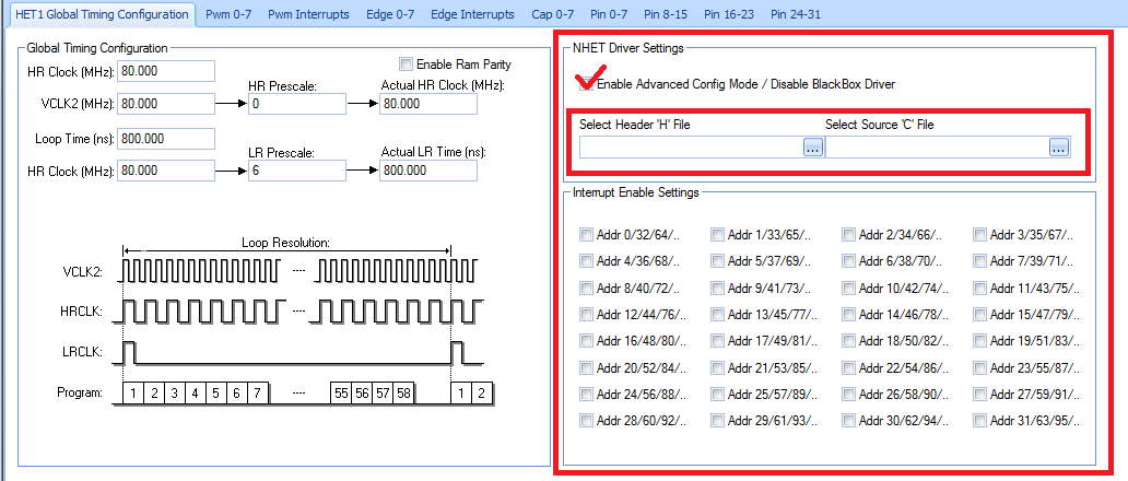

我在用TMS570LS0432的HET的捕获功能,实现两路方波信号的捕获,为的是测量这两路方波信号的相位差,所以需要知道这两路方波被捕获到的两个时刻的时间差,附件里是我的工程;我不懂hetRam的汇编指令,有些函数调用的我也不知道对错,本人新手,还望指教。。。
我的目的是:捕获两路声波信号,然后看这两路声波信号的相位差,即:使用两路捕获,捕获上升沿,然后得到两路信号捕获到的时刻值,相减,就是相位差。但是不知道该怎么做。

    根据你的应用描述,Halcogen产生的HET代码没法去实现你需要的功能。你需要自己写HET代码。
    请使用HET IDE来开发你的HET程序,然后把编译后的头文件和源文件告诉Halcogen,如下图所示。
    你可以使用“WCAP" 指令来获得上升沿时刻的计数值,然后作一个减法就可以得到相位差了。

    • 但是我没有在HET IDE 中找到TMS570LS0432的内容,他貌似不支持这款型号。
  • Hi Lei,
    请选择TMS570LS31x就可以了,TMS570LS0432的HET和TMS570LS31x的HET是相同的。
