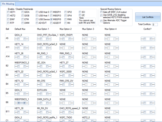

我用的RM950的开发板,用mibspi与两个CPU通信时,发现数据一直不能发送成功。我是用halcogen生成的代码。

  • 我是用halcogen生成的代码,在默认的基础上
    把mibspi5勾上。在两个开发板rm48950,把mibspi有关的跳线使能。
    我用两个spi5通信没问题,但是mibspi就不能接收数据。      卡在这里很长时间!!!  谢谢帮助!!!!

  • 我现在用的是两个mibspi5通信,我是让 从 等待,然后主发数据,但是还是收不到数据。谢谢!
