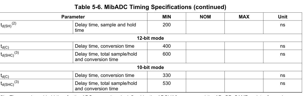

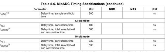

  • Hi Ping,
      说实话,这种操作我们以前也没有测试过。你可以自己尝试着测测看。
    在我们的datasheet上面有把AD模块的采样保持时间,转换时间和一般的延迟时间,就如类似于下图所示:
    里面可以看到采样保持的时间大概是200ns左右,你可以以这个数值为基础,在其左右附近设置。
    大概的时间可以这样算:t =( ADG1SAMP[11:0]+2)* 1/ VCLK* (ADCLOCKER[4:0]+1);
    这个只是我个人的理解,你可以试试看。希望对你有所帮助。
