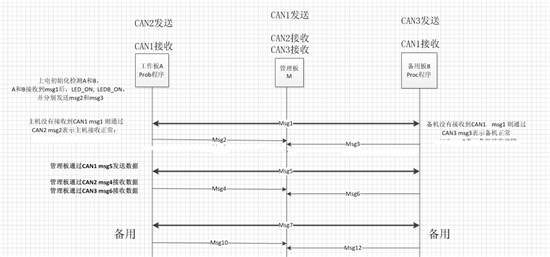

我用RM48芯片做的双机热备结构系统如图所示。
处理单元A和B都留有SCI口输出,输出的数据和通过CAN2(或CAN3)发送的数据相同。
管理板是 定时器中断发送CAN1,处理单元是用定时器中断发送CAN2或 CAN3
CAN通信都采用接收中断函数。
处理单元A的LEDA表示CAN1接收,LEDB表示CAN2发送
处理单元B的LEDA表示CAN1接收,LEDB表示CAN3发送
 管理单元LEDA闪灯表示处理单元A作为控制输出;LEDB闪灯表示处理单元B作为控制输出;

1         JTAG接到管理单元
此时,三个电路板的工作都正常,符合设计;
切断处理单元A的电源后,处理单元B现象为:LEDA和LEDB都灭灯,sci串口无输出。管理单元现象为:LEDA和LEDB都灭灯,sci串口发送“AB is wg”,说明执行了程序中的msg4counter==0&&msg6counter==0。在管理单元的rti定时器中断函数中,执行了CAN1的发送函数,但是该函数返回值success=0;这说明没有发送成功。处理单元接收不到CAN1总线的消息,所以也就不通过CAN2(或CAN3)发送数据,所以,管理单元的msg4counter==0,msg6counter==0。
确定问题在管理单元的发送函数canTransmit(canREG1, canMESSAGE_BOX5, tx_data);
三个电路板的连接方式如图所示。当它们都连接好后,运行时是正常的;如果只切断处理单元B的电源后,运行也是正常的;但是只切断处理单元A的电源,出现停机现象。(默认的是处理单元A的优先级高)
为何这个CAN1发送函数会出现这种情况呢?

  • Hi ml0943,
    处理单元A断电后,请按下面步骤进行调试。
    1. JTAG接上后,确定管理单元程序没有Halt,还是在运行。
    2. 检查RTI中断是否正常进入。
    3. 检查CAN1总线上是否真的发送信号,用示波器观察。如果没有,检查CAN1状态寄存器,看是否有错误。
    4. 检查处理单元B的CAN1接收邮箱是否有收到管理单元发送的报文。
    Regards,
    Jay
  • 测试回答:
    处理单元A断电后,
    1.  JTAG接上后,管理单元还在运行,还能够进入RTI中断函数,但是不能进入canmessagenotification函数;
    2. JTAG接上后,管理单元没有停止,还能够进入RTI中断函数;
    3. 示波器接到CAN1的CANH 和CANL端,由于采用的是在200ms的定时器中断函数中CAN1发送,所以,多次扫描后,还能观察到方波信号,如图所示
    4. JTAG接到处理单元B后,在canmessagenotification函数里设置断点,程序运行,不能进入该中断函数。
  • 你好,我写了个简单的程序,实现管理单元CAN1 MESSAGEBOX1发送,发送成功则闪灯
    处理单元A采用中断接收,处理单元B也采用接收中断。每次接收到数据,则闪灯。
    处理单元B断电后,处理单元A能接收到数据,闪灯;
    处理单元A断电后,处理单元B灭灯,管理单元灭灯,但是示波器测CAN1的引脚,能收到方波信号。
  • 你好,问题解决了,我找了个板子替换了处理单元A,程序烧进去后,切换正常,满足设计要求。
    但是不太明白这个板子哪里坏了。从板子上看不出哪里元器件 有问题。
  • 你好,原来那个板子换一个CAN的收发器再试试。
    Regards,
    Jay
