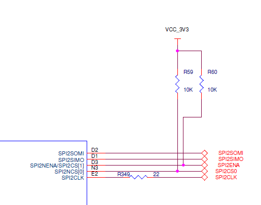

如上所示,RM48开发板中所有上拉电阻都是10K,请问这个是怎么计算来的,有什么考虑和限制条件吗,比如我选择100欧可以吗,如果不可以,是为什么
非常感谢
  • bing,
    上拉电阻用来增加IO的驱动能力,对于SPI通信,其所需要的驱动电流一般不大,10K上拉电阻足够了,不用很小的电阻。
    如果接了太小的电阻,会给电源带来较大负载,请考虑电源的输出能力。
