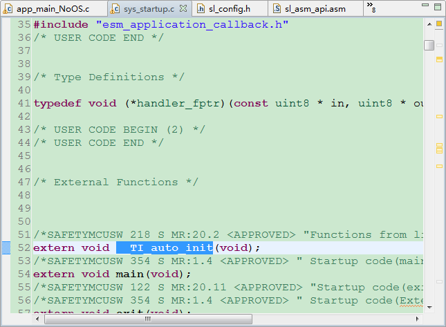

您好,请问在SafeTI诊断库中,“sys_startup.c”文件的__TI_auto_init(void)函数具体定义在哪?是封装库里的吗,看不到吗?
Hi Wei,
有两种办法也许能够帮助到你,一是:你直接去我们的英文的E2E的safety MCU论坛里面发帖,那里面是我们产品线在美国的工程师,应该会对这里面的内容有所了解;二,你把你的报错信息在这里贴出来,我帮你把帖子转到那边,如果有人了解的话,会有人回复的。
