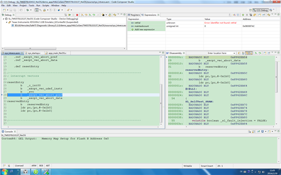

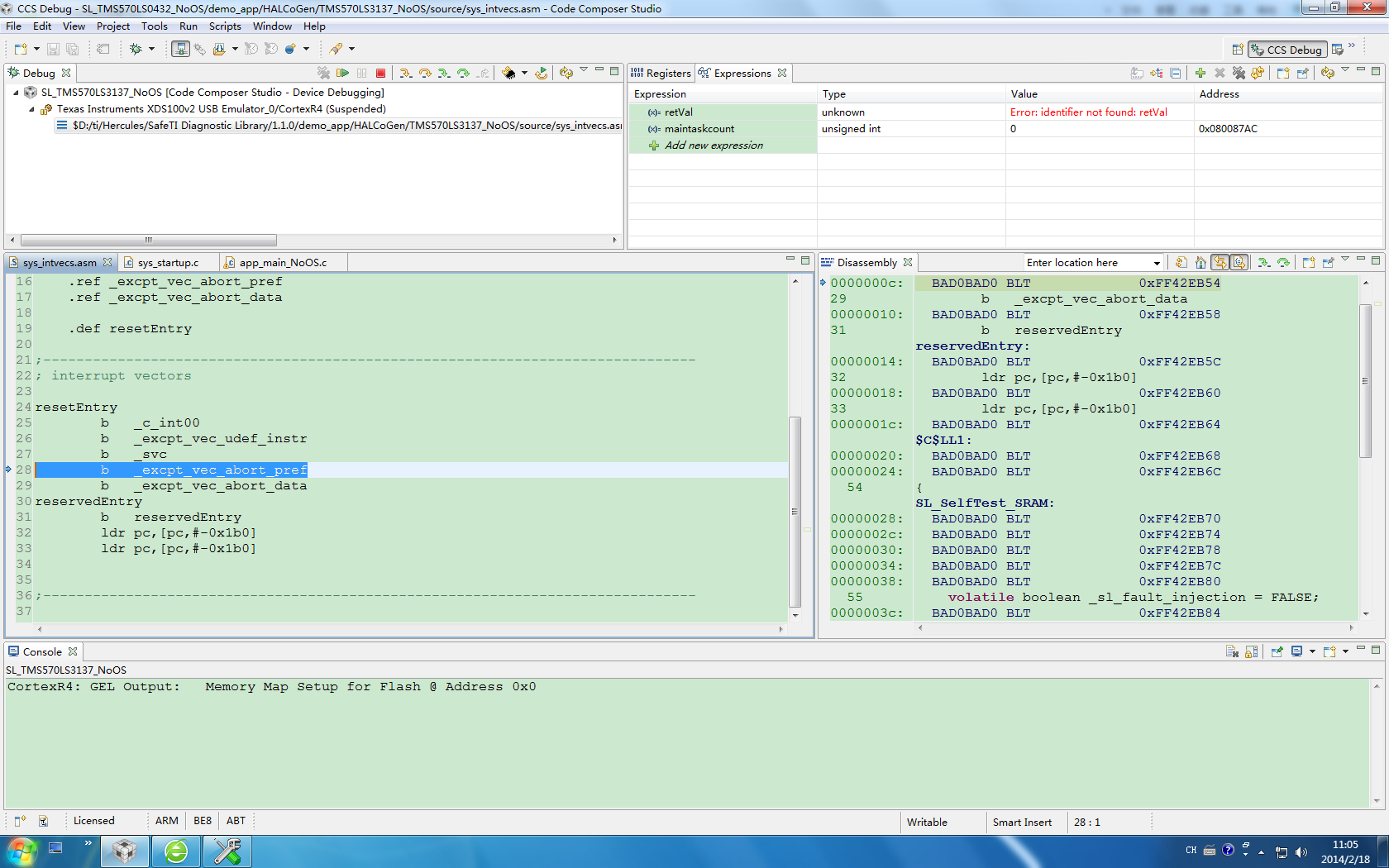

您好,我把SafeTI诊断库的程序下载到TMS570LS3137的开发套件上后,程序死在了一个地方,如下图蓝色高亮部分,请问是什么原因造成的?

      出现这个情况也是有可能的,因为整个例程里面就是各种安全测试,它模拟了各种的错误注入,然后检测是的方式来测试芯片的安全功能。有些类似于LBIST之类的安全功能,是要通过reset后,芯片才能正常运行的。
    你可以单步调试一下你的程序,看看它是经过了什么样的测试函数,然后跳到这里的。

       我觉得_asm("b #-8)和while(1)功能还不是一样的吧,前者是一个汇编的跳转指令,在我们的调试过程中,特别是调试系统初始化的过程中,会用这条语句来定位程序,方便断点测试。它一般会定位到 data abort或是其他的中断里面。 while(1)的话,只是单纯的循环。
    在我们的safety library里面,用b #-8,也是相当于给客户提供一个点,方便客户对出现的safety检测出问题的情况下,把程序定位到某个地方。方便测试。也就像你说的,是为了用户增加自己的操作。
     整个safety library里面的测试条目很多,你可以更具自己的需要,有选择的选择。
