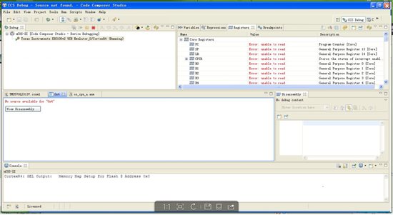

TMS5703137HDK DEBUG问题 No source available for"0x04"
Other Parts Discussed in Thread: HALCOGEN
问题背景,硬件:TMS5703137HDK 开发板;  程序:ucos官网中TMS5703137HDK 的标准例程。
编译无错误和警告,但DEBUG完成后出现 No source available for"0x04",请问如何解决?
  • Hi luke,
    印象中,ucos的官网上针对我们的TMS570LS3137HDK的例程都是基于IAR的,倒是针对RM48的倒是CCS的。
    你的工程是不是自己移植过来的,里面有包括我们HALCONGEN生成的驱动文件吗?
    ken
  • 并未进行移植和HALGONGEN操作,ucos官网下载的文件里面说支持CCS,其文档说明的一部分:
    IDE(s): µVision Keil for ARM v4.54.0.0
    IAR Embedded Workbench for ARM v6.40.5
    Code Composer Studio v4.2.4
    全部资源文件见附件,谢谢你的回复!

  • Hi Luke,
      不好意思这么晚回复你。查看了一下你的附件,发现里面只是us/oc提供的可移植的代码,换句话说只是uc/os操作系统针对我们的TMS570 提供的移植好的操作系统代码。你需要通过我们的HALCOGEN生成相关的外设驱动代码和系统初始化代码,只有这样的话,系统在启动的时候才能够跳转到我们的初始化地址,即0x04,然后才能执行后面的代码。
