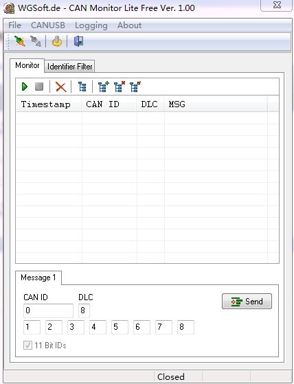

RM48L952 CAN能发送数据,接收数据不能进入中断.
Expert 1222 points
1.用HALCoGen驱动代码生成工具,生成步骤如下:
(1)图一:
(2)图二   传输速率是 bit rate: 100;
(3)图三   CAN2 Message1 配置:CANTX, 无中断 ,  CAN2 Message2 配置: CANRX VIM 中断.
(4)图4 中断设置
以上配置后生成代码..
“主函数 sys_main.c ”代码如下:

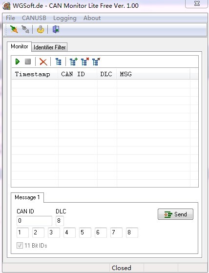

调试工具采用CANUSB..
