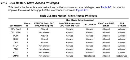

Dear Ken,
我目前正在看Technical reference manual(LS11x/LS12x)
http://www.ti.com/lit/ug/spnu515a/spnu515a.pdf
可否就不了解的地方做询问。
在2.1.3中
请问这边是要告诉我们什麽意思呢?
  • Hi Shunfan,
       这个表主要是对系统内部的各个bus master设备能够访问各种bus slave的权限的设置。
    你可以看得到bus master的权限越高,能够访问的slave设备越多。当然权限高的,也是系统中最需要占用总线来处理事情的。
    简单点说,我们为了提高总线的吞吐率,会尽量的规定权限低的bus master设备不能去访问一些子设备,这样就会减少其占用总线的机会,同时相应的提高CPU利用总线处理的能力和相应的总线吞吐率。
    举个例子说,在上海,只有本地市区拍照的车在高峰时期才能上高架,这个时候外地的牌或是郊区的牌就能上,这样做的方式,就是为了提高高架桥在高峰时期的通畅。减少阻塞的机会。
    这样能回答你的问题了吗?

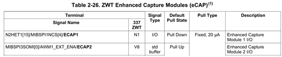

  • Dear Wang,
    想請問關於IOMM章節裡的一些問題,如下图
    它说到 Input multiplexing is not required for the 337BGA package. 我的解读是在337包装中,输入端口都是唯一的不会跟其它功能复用,只有144的包装输入端口才会复用,但是以下图所示
    ECAP1是输入埠,但它却跟N2HET1[15]、MIBSPI1NCS[4]复用了。这是我第一个问题。

  • Hi Shunfan,
     首先真的谢谢你的提问,你把我们的手册看的很详细啊。
    关于第一个问题,我需要内部确认一下,才能给你答复。我认为是文档里的描述有些问题,你看的应该是我们TMS570LS12x/11x的TRM手册,它是我们的第一个版本的手册,如果你去看我们TMS570LS31x/21x Rev B版本的手册。关于输入口的复用上面,描述就不一样了。我确定好以后,再答复你吧。
    第二个问题,是说在我们144管脚封装的芯片上面对于GIOB【2】具有复用功能的管脚来说,他们一般都会有一个专门的Input 管脚,默认情况下,我们都是用这个管脚来作为GIOB【2】来用;但是同时它还具有另外一个可以复用的管脚,如果你要用它的话,就需要去配置我们的PINMMR29[26],它置1或清0对应它是否为管脚复用操作。
  • Hi Shunfan,
      我比对了一下我们的文档,想了一下。对于第一个问题,我觉得答案是这样的:
    首先你前面提到那是Multiplexed Inputs, 输入管脚的功能,而后面你提到的是管脚功能复用的问题;前者是说我们芯片上有两个管脚都能通过设置复用寄存器,来实现一个功能;而后者是说两个或三个功能管复用一个管脚,我们通过配置可以选择这个管脚的功能。两者之间还有有不一样的。
    你觉得呢?
