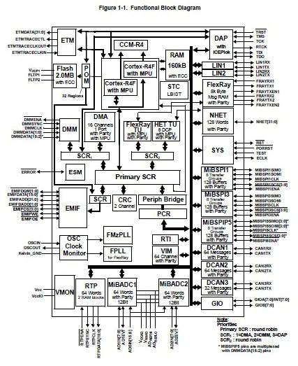

想请教下,TMS570的引脚使用问题,我使用别的芯片的时候,CAN引脚呀,串口TX RX引脚呀,都是和IO口可以复用的,不用这些功能的时候,是可以做普通IO口使用的,了解TMS570一段时间了,不知道这款芯片是不是这样的,我发现IO口只有GPIOA和GPIOB。

  • 可能是我的表述不明白,我重新确定下,我发现TMS570只有GIOA和GIOB两个通用输入/输出模块,是不是TMS570就这些IO口呢,比如TMS570BGA封装的B10、A10是CAN模块的CANRX 、CANTX引脚,这连个PIN脚是不是就做不了普通IO口来使用啊,是不是这个引脚功能就是固定的了!

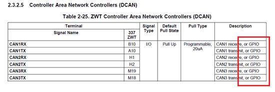

    TMS570中的GIOA和GIOB是两组特殊的GPIO引脚组,除了可以作为普通的GPIO使用外,还可以作为外部中断信号的输入引脚,来触发CPU中断;对于其它外设引脚,如CAN,是否可以作为GPIO需要去看对应datasheet上的定义,如下图,只要后面标示出可以作为GIO使用,即可被配置为GPIO引脚;一般来说只有很少的引脚无法被配置为GPIO,如ADC部分引脚。当需要将引脚配置为GPIO时,需要去配置对应外设的相关寄存器(具体请参考技术手册),也可以通过HALCoGen去配置。
  • 谢谢您的耐心解答,我到现在就是在这里迷惑,因为新接触这款芯片,比如我项目当中不可能所有模块都是用到,比如CAN,我可能就不用,我想把CAN的引脚IO来模拟1WIRE总线或者是SPI总线,您这个2.3.2.5表,我使用CAN1RX来模拟1wire总线,我都不怎么设置IO口的置高、置低,虽然在HALCOGEN里可以配置为IO口模式,但是不知道他的数据寄存器命是啥,请问在哪里可以知道。gioSetPort(hetPORT1, gioGetPort(hetPORT1) ^ 0x00000001);比如这句是设置HET1的PIN1为高电平,那么我如何设置CAN1RX引脚,也就是B10为高电平呢!
  • dongyuan,
     对于怎么将CANRX和TX两个管脚用作GPIO,首先你需要在HALCOGEN里面设置他们工作在GPIO模式下面,然后在我们的CAN.c文件里面有关于操作这两个端口的函数。他们分别是canIoSetDirection()和canIoSetPort(),用来设置这两个端口工作在GPIO模式下的输入或输出方向,以及相应的端口值设置。
      你可以尝试使用这两个函数,来简单测试一下。
