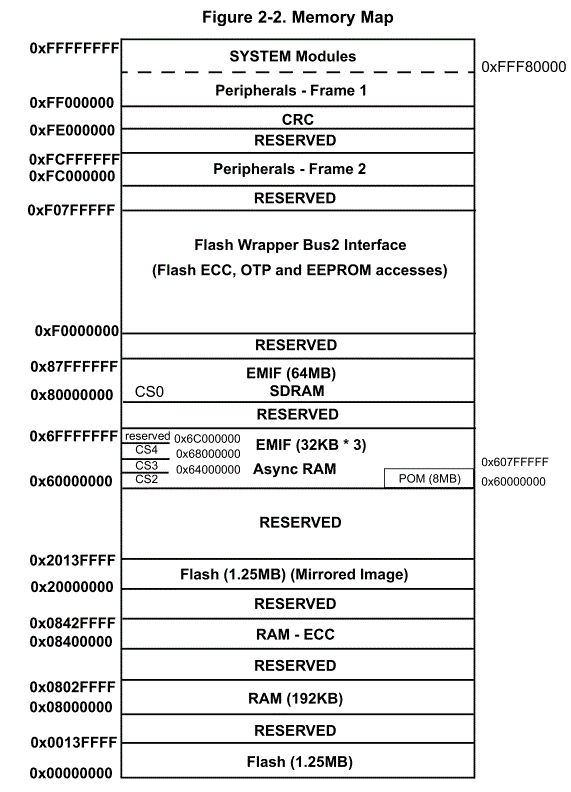

大家,
请问一下,我在查看TMS570的Memory Map时,不太理解为何他的地址是倒著写,
由0xFFFFFFFF到0X00000000,如下图
有人知道这有什麽含意吗? 在使用上有哪些要注意的呢?
