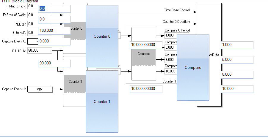

Yichao,
这个我倒是第一次见到,你装的是HALCOGEN哪个版本,最新的吗?会不会是你电脑分辨率之类的问题呢?可以安装别的版本的HALCOGEN试试看。
我下载的是4.0.0版本,官网上最新的那个,不知道其他版本的官网上是否还有
Yichao,
官网上面确实是4.0最新版本的,我自己电脑上也装了从3.0到4.0的个每个版本,没出现这种错位的现象。
要不你还是用其他电脑,或是换个路径重装一下试试。
