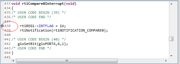

我按照HALCOGEL上面的例程做了一个RTI的小工程,但是确无法产生中断,在中断函数处做了一个断点,运行程序的时候也无法在断点处停住,好像没有进入中断。请各位专家帮我看看是怎么回事,不胜感激。HALCOGEL用的是V3的,CCS是V5的版本。工程文件在附件里面。

  • Hui,你好。
    你的程序没有问题,我测试了一下,可以正常进行中断。
    从你的截图来看,应该是你的断点打得有问题。只有一个圆圈的断点不会让CPU Halt住。有效的断点在CCS中显示中一个实心蓝色圆圈加一个“+”在上面,还有一个对号,如图所示。
    请在程序暂停时,重新打一下断点。
    如果还是不能打上正常断点,你联系仿真器的供应商咨询断点支持问题。
