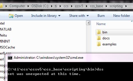

在使用CCS5的 dss服务时有时不能正常启动,查看安装路径下的dss.bat时出现以下错误。但是有时却是好的。请问这可能除了什么问题?
你好。
请查看一下计算机的环境变量中,是否有加入CCS5的DSS路径。
在系统变量的path中加入"C:\ti\ccs\ccsv5\ccs_base\scripting\bin"
