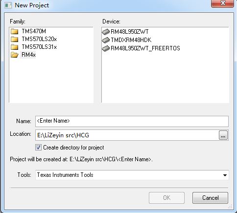

RM48 usb kit如何点亮LED?哪里有合适的教程/demo?

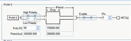

按照在eeworld论坛找的教程(针对TMS570 usb kit的),HCG设置如下图
加入system_main.c的一些语句如下工程里
就这么几句:
nhetInit();
    pwmSetDuty(nhetRAM1, pwm0, 30);
    pwmStart(nhetRAM1, pwm0);
    while(1);
不知道是因为48的程序和570不一样?
还是HCG添加project的时候没有RM48 usb kit的选项
运行是没有LED亮的,不知道哪里有合适RM48 usb kit的教程/demo一类的资料呢?
另外光盘里的demo编译不通过,缺少一个.map文件不知道怎么办呢?
