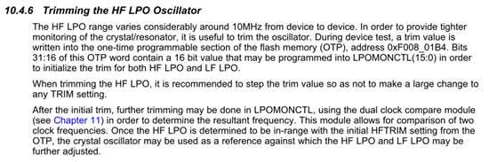

Hello Ken,
请问TRM里面的Trimming the HF LPO oscillator,可否解释一下它的功用为何呢?
通常是应用在什麽情况下?
谢谢您
  • Shunfan,

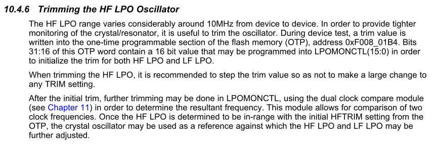

      首先你需要了解的是,我们的safety MCU内部有clock detect的功能,当系统的oscillator不工作的时候,系统可以通过设置及时切换到LPO的时钟,让系统过渡到一个安全的状态。这个functional safety的要求。
    系统里面HF LPO是一个精度不是很高的时钟,一般在10Mhz左右,但是不同的芯片有可能值不一样,具体以datasheet为准。有的应用为了保证LPO的精度高一点,会通过软件的方式去修改存储在OTP里面的数值,来使得它的精度高一些,或是设置到一个具体的时钟频率。举个简单的例子,有可能你用的芯片默认是12Mhz的 HF LPO,你可以通过trimming的功能,修改它为10Mhz。
    大致的意思,就是这个,具体的应用可以参考我们的technical reference manual。
