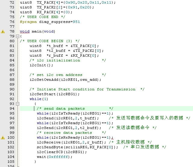

  • 您好,上面是我写的一段i2c的测试程序,目的是向从设备的某一寄存器发送一个写指令,再把刚刚写入的值读出来,最终用串口输出,你能帮我检查一下这段程序有哪些问题吗?
    谢谢您
