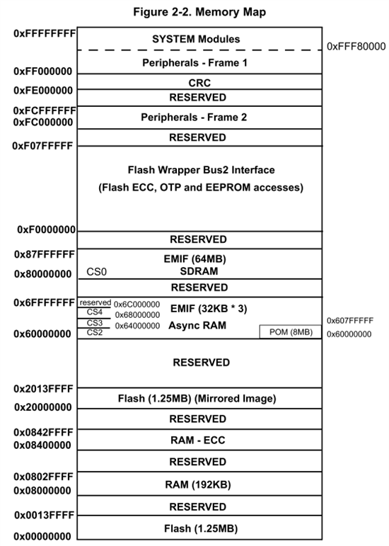

Hello TI,
我有两个问题,
1. Memory Map所定义的地址用意为何?   因为实际上每个用户都可以修改.cmd档 去更改存储位置, 例如Flash定义在0x00000000-0x0013FFFF之间,用户是否可以修改在此区间之外?
2. Memory Map里有个Flash (mirrored image) 它指得是什麽意思,为何会有这个区块?
如下图
  • Hi Shunfan,
    memory map主要是告诉客户,芯片里面可以使用的FLASH,RAM等存储区域的的具体地址。
    确实通过cmd文件可以修改程序存放的位置,或是变量放在RAM的哪个区域,但是这个区域的选择是必须在memory map定义的FLASH或是RAM的空间内的。不能定义到其他地方。
    另外关于flash mirrored image是一个方便可以在调试的时候,将程序烧写到这个区域,减少默认的flash区域的擦写次数,从而延长它的使用寿命。不过这个特性用的不多。

  • Hi Shunfan,
      Vector是中断矢量,这个是放在Flash的区域的,你看一看它的起始位置地址
    Stack堆栈是放在RAM的区域的。你可以参考memory map来看。
    系统的Flash是从0x00开始的,RAm是从0x08000000开始的。
