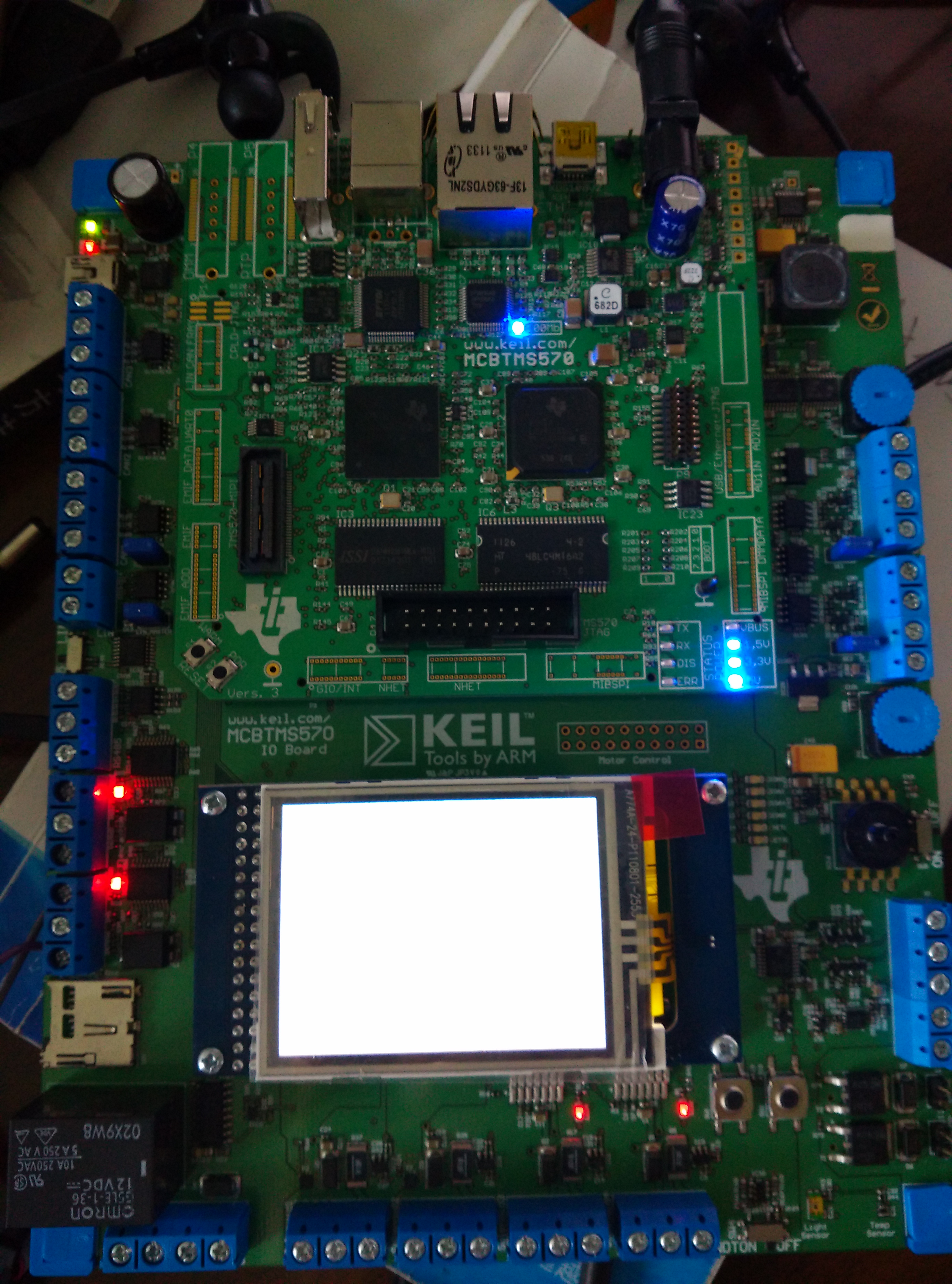

tms570Ls20216的开发板是不是坏的啊,flexray的tja1080错误脚接的LED一直是亮的。
Other Parts Discussed in Thread: HALCOGEN
TMDX570LS20SMDK开发板一上电它上面的FT1 ERROR 和FT2 ERROR的LED灯就都是亮的
和别的flexray的板子无法进行通讯,这个板子是不是什么地方坏了,这个板子到货的时候就是这个状态。
从ti官网买的,可以退换吗,具体见图。
  • 看你的上面液晶屏一片白,是不是买回来就没有自带演示程序?如果没问题,那么你启动后会看到演示程序的,如果有问题,你试试联系你购买的商家看看如何退换。
  • 我重新烧写了开发板光盘中的demo程序后,显示屏就是这样的了,而且ti光盘里面没有出厂烧写的out文件
    主要是开发flexray总线功能,结果发现板上的tja1080的错误灯,一直是亮的
    ti这个芯片提供的halcogen里面flexray模块还是灰色的,不能产生代码。。。
    开发资料也语焉不详,开发难度和时间比较不好控制了。

  • 我烧写的是光盘中的Demo_Software_Ver1_1程序,也用jlink烧写了你链接的例程MCBTMS570
    blinky那个程序里面就没有flexray的东西,而且这个错误灯FT1 Error和FT2 Error是接到flexray总线收发器tja1080 ern的管脚上。
    同时像流水灯例程和感应光线强度以及ADC采集温度的例程,都可以用的。就是flexray的错误灯一直亮的,也无法与我飞思卡尔开发板上的flexray通讯。
    在我另外的飞思卡尔的板子上也有flexray功能,其用的也是收发器tja1080,它就没有这个问题。

  • 设置一致了,主要的问题是在没接其他板子的时候,tms570开发板一上电,它上面的flexray收发器tja1080错误管脚ern上接的led灯一直是亮的。
  • 我觉得有几点可以确认一下。
    1. 现在几个板子之间通讯还有问题吗?忽略灯亮还是不亮。
    2. 这个灯亮着,说明是这个收发器检测到了一些错误,具体地可能要查一下TJA1080的数据手册,看看是什么错误,怎么样去消除这个错误。
