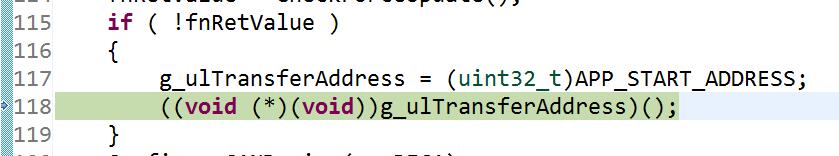

  • 您好!

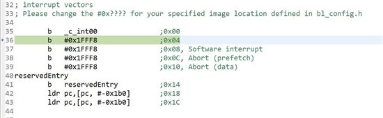

    现在用的uart的bootloader,调试的时候,传输完bin文件,会再出现选择的那个打印信息,按下3,之后会停在sys_intvecs.asm的35行,
    ; interrupt vectors
    ; Please change the #0x???? for your specified image location defined in bl_config.h
    b _c_int00 ;0x00
    在bl_config.h,#define APP_START_ADDRESS       0x00020000
    哪里不对么?
    多谢!
  • 额,正在按这个弄,但是好像用户程序的入口地址不对,不知道涉及到哪些文件的修改?
    多谢!
  • 您好!
    现在是能跳转到0x20000的位置,应该是我用户程序的入口地址设置的不对,请问下这个都要修改哪里?
    多谢!
  • 有看下user guide上面的软甲架构流程图吗?那上面有比较清晰的介绍整个流程。
  • 有看
    解决了,用户程序的起始地址没改对。

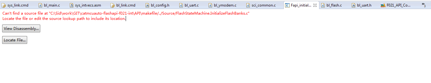

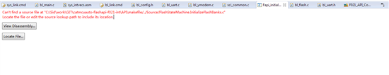

  • 你好,用户应用程序入口如何修改,是不是在bool_config中#define APP_START_ADDRESS       0x00010100处修改?宏定义的值是不是要和用户应用程序中cmd文件中的地址一致?像这样: VECTORS (X)  : origin=0x00010100 length=0x00000020一句中origin后面的值要和上面说的宏定义中的值一样才行?另外请问你的bin文件是怎么生成的?我用CCS生成了HEX文件,但是不知道怎么生成bin文件,用的CCS6.2,bootloader下载并运行后可以查看版本等操作,但是不能下载应用程序,FLASH-API-LIB哪里有错误,错误内容弹出的框如图,请问你知道怎么回事吗?谢谢!
        //FLASH0  (RX) : origin=0x00000020 length=0x0017FFE0
        FLASH1  (RX) : origin=0x00010120 length=0x0017FFE0
        STACKS  (RW) : origin=0x08000000 length=0x00001500
        RAM     (RW) : origin=0x08001500 length=0x0003EB00
