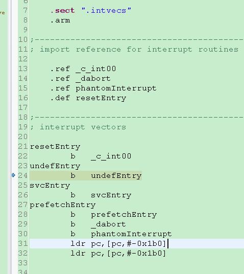

  • 你好!我现在用仿真器跑Bootloader时,发现在用ymodem协议发送.bin文件的时候,在执行到检测发过来的信息大小并和flash的大小进行比较的时候就出现异常了,然后就跳到异常中断 b   undefEntry 里去了,为啥呀?愁死了
  • undefEntry是CPU读到了非法指令才会跳过去的。
    所以,你找一下,跳到这个undefEntry的前面那一句是哪一个?
