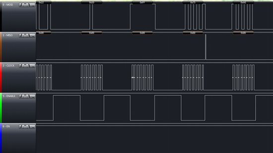

    你可以把CS、ENA和CLK的波形发上来看看吗?

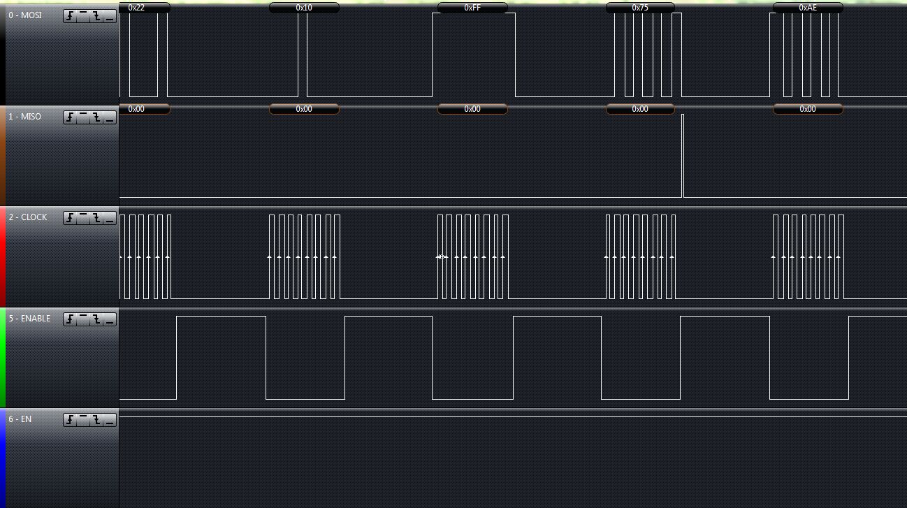

    附件是波形
    帮我看一下为什么ena一直是高电平呢
    多谢!
  • enable那个连接的是cs0,最后一个是嗯啊
    多谢

    3、从波形来看,主机没有接收到ENA信号,仍然发出了时钟。所以,主机用的是哪款芯片?其SPI是否支持5线工作模式?

    现在的问题是发送数据的时候两个字节之间会发一个00,不知道SPIDAT1和SPIDAT0这个怎么设置呢?没看到哪个寄存器设置这个呢?halcogen里边spi3这个也没有看到miso1和miso0?这个具体怎么设置呢?
