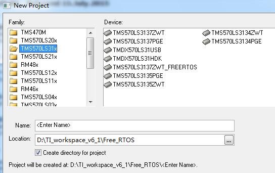

  • 如图,HAL 新建工程界面,现在使用的是TMS570LS3137PGE,想使用FREE RTOS ,在选择device 时没法选择啊。原因是选择了TMS570LS3137PGE,但HAL界面并不包含FREE RTOS 模块。请问该如何操作???谢谢
  • 看起来是有点麻烦。不过还是有办法可以解决的。
    本质上来讲PGE和ZWT的工程并没有太多的差别,关键是两个封装的芯片部分外设不一样,引脚定义不一样。
    所以,你可以先建一个ZWT带FreeRTOS的工程, 然后再建一个PGE不带FreeRTOS的工程。把PGE工程中的PINMUX文件Copy到ZWT的工程下,应该就可以用了。
    使用的时候注意,如果用Halcogen重新生成,会重新生成PINMUX文件,所以使用CCS中Exclude from build功能,把ZWT的生成的PINMUX Exclude掉,加入PGE的PINMUX文件(文件名要改掉),那样Halcogen重新生成ZWT工程时,PINMUX设置就不会受到影响。
    另外,在使能外设时,注意不要使用PGE上没有外设。
