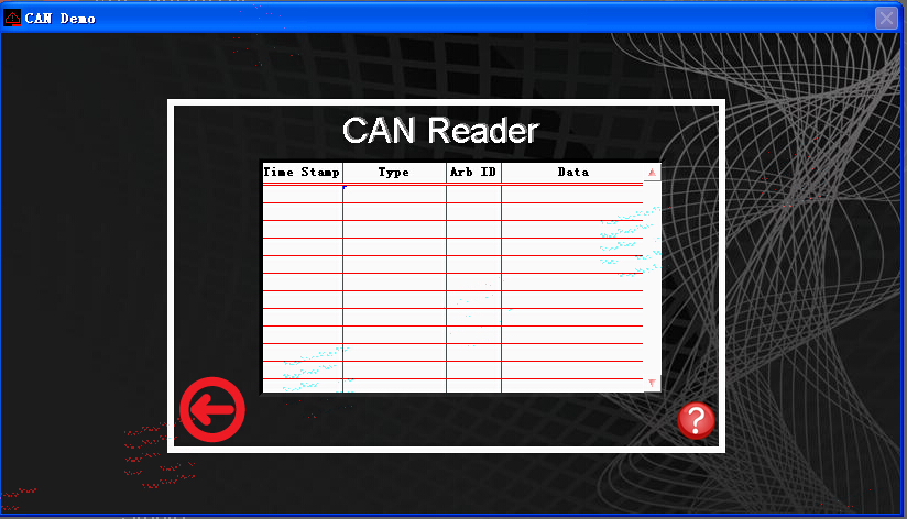

         1.  演示程序 "Hercules Safty MCU Demos“中的 ”CAN Reader“ 功能一直无法接收到数据。我设置的CAN 通讯为500K,使用示波器观察波形也都正常

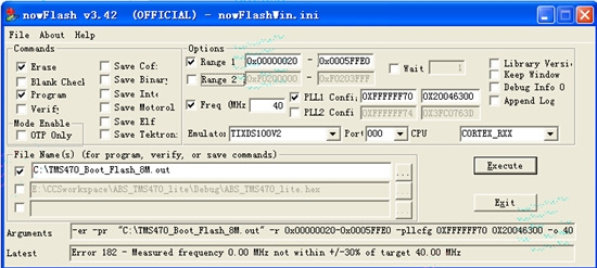

   2. 我想使用nowFlash通过开发板自带的USB-JTAG将程序下载到MCU中,但是发现nowFlash需要配置一些参数不知道该如何配置,截图如下:

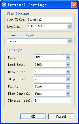

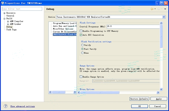

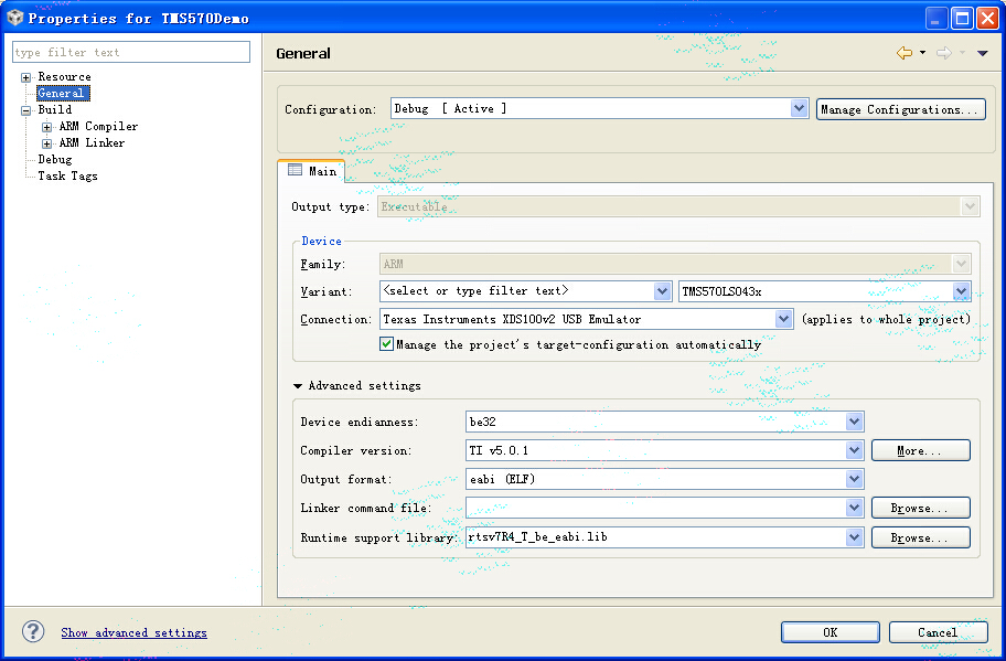

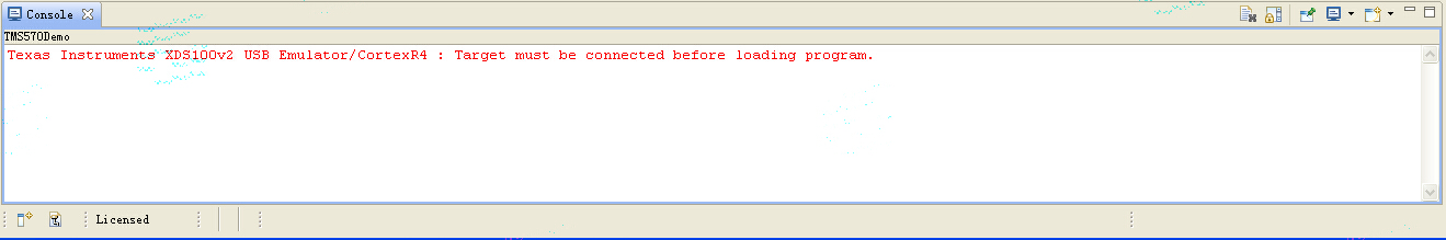

3. 我是用的是CCSV5.3.0 按照光盘中的做法配置Debug 但是在Debug过程中出错提示 ”Texas Instruments XDS100v2 USB Emulator/CortexR4 : Target must be connected before loading program.“
但是我在配置Debug的terminator时已经connect了?
 下面附上我配置的Debug和出现的错误:

    1. 请参考Hercues safety demo的例程如下:
    Description
    The Hercules Safety MCU Demos are designed to highlight key safety, data acquisition and control features of the Hercules platform of microcontrollers. The demos are designed to be run on a PC in conjunction with either a Hercules USB Development Sick or a Hercules Development Kit (HDK).
    目前Safety Demo主要针对的是USB Stick: http://www.ti.com/tool/tmds570ls31usb?keyMatch=TMS570%20USB%20STICK&tisearch=Search-EN-Everything
    以及 TMS570HDK: http://www.ti.com/tool/tmdx570ls04hdk
    您这边用的是我们哪个EVM板呢?应该是我们的Launchpad吧:http://www.ti.com/tool/launchxl-tms57004
    如果是TMS570 Launchpad的话,这个safety demo是不支持的,但是代码可以作为参考。
    2. nowFlash不太推荐使用,建议如果不用CCS 或者其他IDE仿真调试,直接烧写EVM板的话,用我们的Uniflash,下载链接如下: http://www.ti.com/tool/UNIFLASH?keyMatch=uniflash&tisearch=Search-EN-Everything
    3. 您debug是用的自己的project还是TI 提供的demo例程呢?
