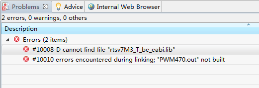

   我在用MSP470是在编译过程中遇到“#10008-D cannot find file "rtsv7M3_T_be_eabi.lib" 这一问题,而且我也换了多种编译器也解决不了,望你能与解答,非常感谢!

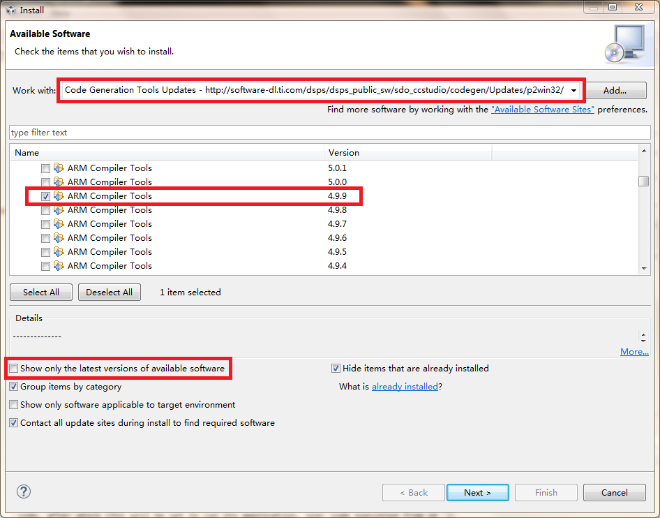

    今天看了下,CCS6.1默认带的编译器的确没有 "rtsv7M3_T_be_eabi.lib" 这个运行支持库了,可能是TMS470M比较老了,现在不推荐新设计使用了。
    所以,你需要去下载老版本的编译器。
    打开CCS,点击Help->Install New Software...,在弹出的窗口中,Work With选Code Generation Tools Update,并把下面的show only the latest version of available software 勾掉。然后选择ARM Compiler Tools V4.99或更早的版本。如下图所示。
    然后点击Next,按提示安装完成。
    安装完成后,在工程属性中,把编译器改为刚才下载安装的版本,如V4.99.然后再重新编译。
