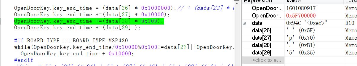

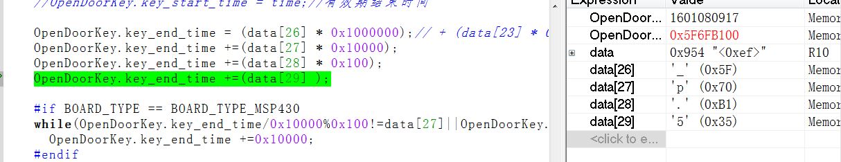

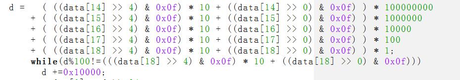

MSP430F149在IAR5.3里运算32位数不对,会丢0X10000
如图如果不用while判断是否丢数据,就会少0x10000,有的地方少的是0x10000的几倍
