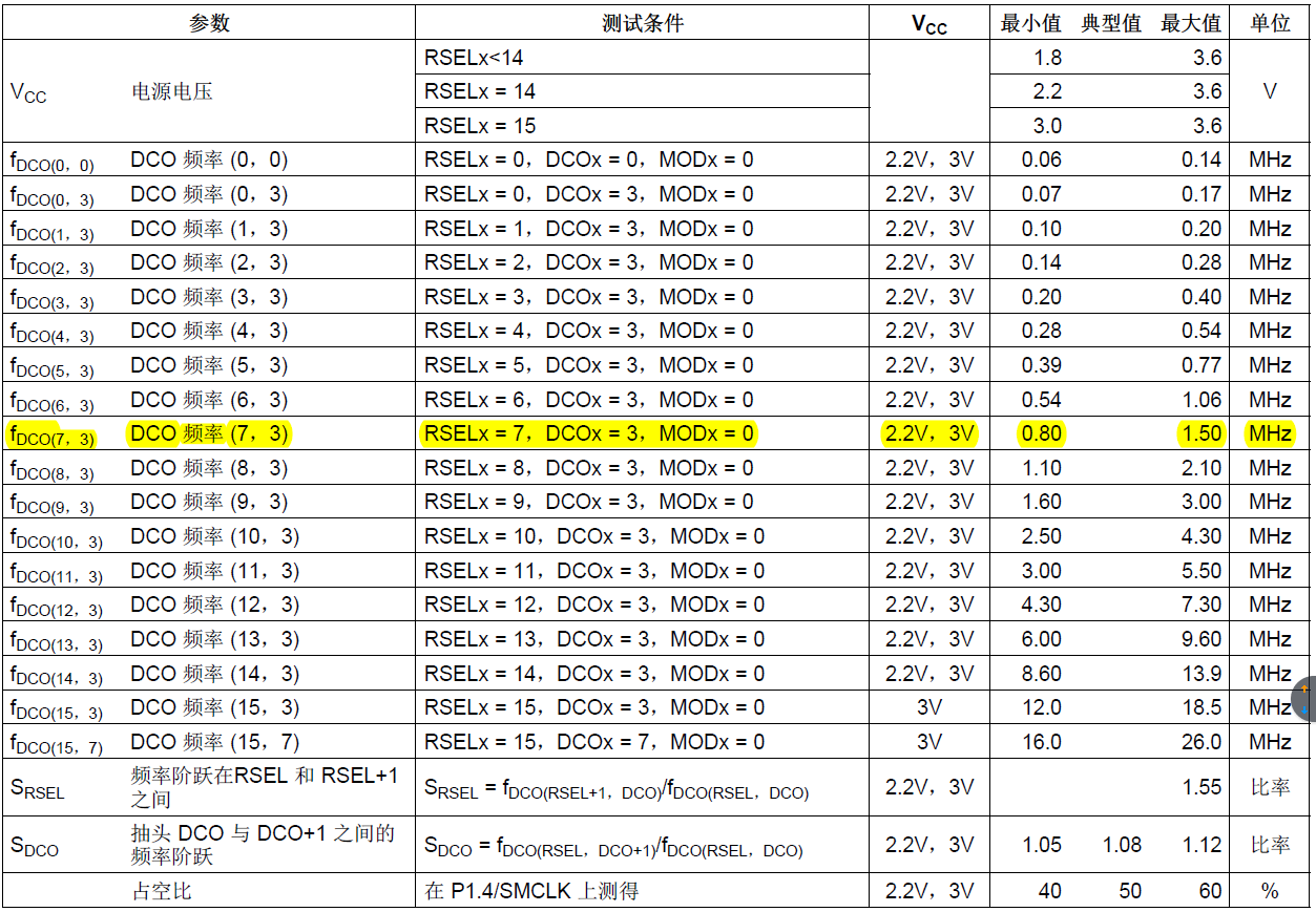

我一直都不明白MSP430的DCO频率设置的方法,我只在器件的数据手册上找到了一个表格:
但是看不懂,我的理解是根据用户手册的意思,只要设置了RSELx、DCOx和MODx就可以确定DCO的频率了,但是这里却是一个很大的范围。到底是怎么理解呢?
