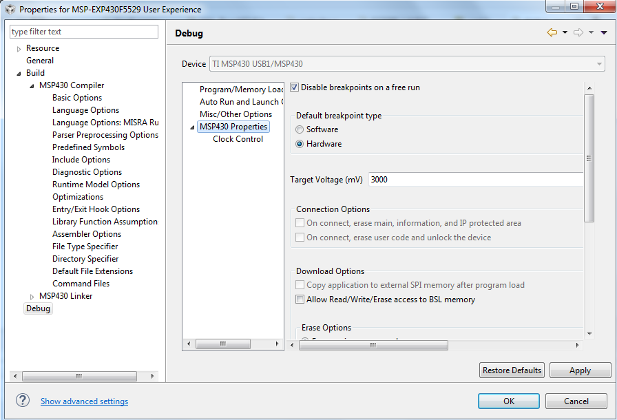

  • 我的理解,VLO是rc震荡器类型的,会受到电压,电容等的影响。电路的其他部分以及测量频率的电路,有没有影响到这些?
  • 电路上应该没有什么会影响VLO,另外,我还通过改变单片机的供电电压(2.2V和3.6V)来测试过VLO,变化不大,变化最大的就是是否使用LPM3和是否退出JTAG
  • 你改一下CCS里面JTAG的选项,试试有没有影响
  • 不好意思,忘了说了,我用的是IAR for MSP430 V6.4.。
  • 就做个小实验,用CCS也不麻烦的,看看这个VLO震荡频率是不是真的和JTAG打进去的电压有关
