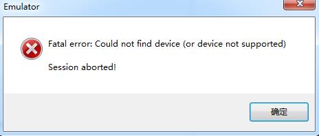

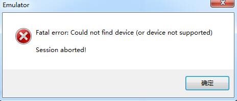

问题:使用SBW下载模式,通过IAR软件仿真烧写一次芯片。程序烧写进去了。但是在此仿真烧写就不行了。
IAR软件版本是5.5的,设置全部是默认的。
  • 你用的自己设计的板子吗?还是官方的开发板?
    看手册,这个ic的datasheet上没说支持sbw
  • 我也查了下,是支持JTAG,我接了JTAG。但是下载一次之后就没用了。无法再次下载了。
    是自己做的板子。
    我们这款产品已经做了很久了,量很大。我下载一个新的程序进去,确实替代了以前的程序,但是也是无法再次下载了。我使用JTAG下载的。
    我用的这款板子有些是熔丝已经烧断。烧断的就是无法下载了。用可以下载的,也是只烧写一次,然后就废了。无法下载。
    还有就是我并没用外部晶振。我用的内部的
  • 是不是不小心把熔丝烧了?
  • 通过BSL进去,运行erase命令可以修复么?
