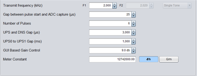

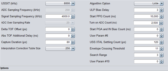

目前使用的是EVM430-FR6047开发板,使用的官方例程,由于我没有换能器,但是想测试一下超声模块的功能,目前可以在示波器上抓取到发射波形,在测试接收时我选择给通道0或者1提供一个0.1V 50mA的直流电源,使用GUI工具获取到的ADC波形值j均很小(小于0X0F),使用代码调试查看config->captureConfig->pCapturesBuffer缓存中的值同样很小,GUI参数使用的默认参数,请问我这种测试方法是正确的吗,如果可以这样测试为什么ADC采样的值会很小呢
